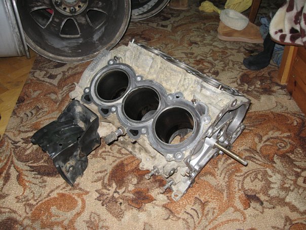

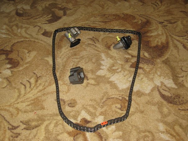

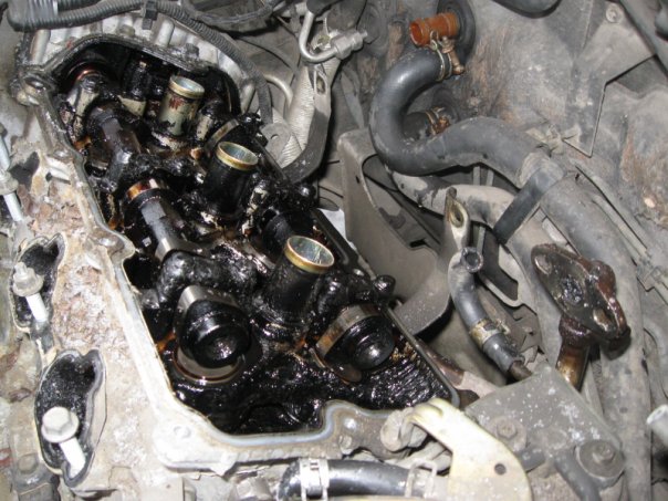

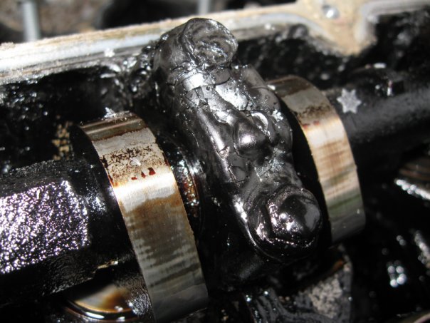

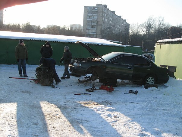

Пришлось капиталиить движку сейчас, скоро думаю уже заведусь. Попал на замену основной цепи ГРМ, натяжителей, поргневых колец, маслосъёмных колпачков, вкладышей всех. Был сильный угар масла, забились масляные каналы, натяжители перестали работать, цепь перескочила и несовпадали фазы (степень сжатия во всех цилиндрах была 0 максимум 2). Двигатель нормально не отмывается даже на специальной мойке - черная пленка оч сильно там обосновалась. Вот такие вот дела, а сначала думал датчики - ошибка была сначала по одному датчику колена, после его замены по другому датчику. В итоге, поменяв оба датчика и не получив никакого результата, разобрал движку. Движку снимал с коробкой в сборе через низ просто на охраняемой стоянке под открытым небом без всяких гаражей и лебедок и ям )))
