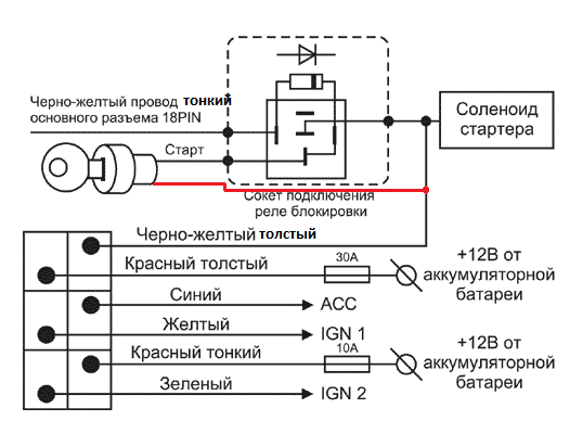

А у меня немного другая ситуация, сигналка Шерхан Мэджиккар А, при попытке автозапуска с брелка она примерно в течение полсекунды пытается завестись, но тут же бросает эту идею... почему то это зависит от температуры, тк на горячей мафынке ну или когда тепло заводится без траблов. Вчера вот пробовал-с брелока не завелась (температура +5), селв нее взял доки, ну покурил вроде еще, с ключа не заводил, а когда вышел и закрыл, то просто решил запустить безо всяких надежд- и о чудо))) Подскажите в каком направлении копать? Те ладно если б совсем не заводилась... а то запускается только когда теплая))) Настройки сбрасывал на заводские...Liss сказал(а):Подскажите пожалуйста как подключить автозапуск, сигнализация starline a 8 включает зажигание, пробует включить стартер но не включает, думаю что не подключен какой то провод, какой? Автомобиль Cefiro 95 год 2 литра, автомат. Подскажите пожалуйста , а то на сервисе развели руками, типа правый руль , нет схем.
нафаня сказал(а):Народ подскажите где находится провод тахометра на приборке к которому нужно подключить провод контроль двигателя? сига томагавк 9010 машина А32 95г.до рестайл.
Денис_А33 сказал(а):Засматривался на Pandora DXL 3700... на частоте 2,4GHz!!! один минус - это ценник. А то на работе машин пресс стоит все похоже 433.92 МГц, автозапуск через раз-два срабатывает...

KosmoSTAR сказал(а):На той недели подключил тамагавк 9010, все ок! Но при запуске с пульта все ок, а когда сажусь в машину и включаю зажигание, то сигналка не понимает что я сел и надо отключать автозавод. При нажатии на тормоз не реагирует. При подключении я не повесил минус со стоп сигналов, думаю в этом проблема! Подскажите как найти этот минус со стопаков?? Пользовался инструкцией с раздела своими силами(автору большое спасибо), но у него другие цвета.
И еще вопрос.. не работает водительский концевик, что с ним делать?? Покупать БУ или как то можно новым другим заменить??
Jivchic сказал(а):KosmoSTAR сказал(а):На той недели подключил тамагавк 9010, все ок! Но при запуске с пульта все ок, а когда сажусь в машину и включаю зажигание, то сигналка не понимает что я сел и надо отключать автозавод. При нажатии на тормоз не реагирует. При подключении я не повесил минус со стоп сигналов, думаю в этом проблема! Подскажите как найти этот минус со стопаков?? Пользовался инструкцией с раздела своими силами(автору большое спасибо), но у него другие цвета.
я под колонкой брал сигнал с концевика стопарей...
там два разъема помоему, вот 1 из них это он, к сожалению больше инфы не помню...
под "водительский концевик" вы имеете его? если да, то следовательно у вас стопари не работают?
схема от новой сигналкиТолстые провода:
Белый с красной полосой «+»
Белый с синей полосой «АСС»
Черный с белой полосой «Start» (втяг. реле)
Красный с синей полосой «Start» доп.
Черный с красной полосой «IGN 1» (провод, на котором появляется + в позиции ключа «ON» и не пропадает в положении «Start» - питание системы зажигания, подачи топлива и т.д.)
