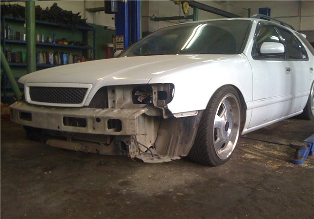

у меня эйбах и кони, зад в самом нижнем положении. ничего не задевает
вылет у дисков был 35
ничего там не задевает. вчера поставил койлы
задные диски 18x9jj et+38 резина 235\40
передние диски 18х8jj et+35 резина 225\40
опустил койлы в самое низкое положение. от земли до штатного железного порога 15-15.5см
сзади резина уходит под кромку арки, сам диск немного задевал кромку, кромку закатали (это примерно 3-5мм) и все стало как надо, диск тоже уходит под кромку.
спереди ничего не цепляет, даже при повороте. снизу фото, колесо переднее немного вывернуто влево (если смотреть из салона)
так что либо на дисках вылет около 30 и меньше либо вы что-то путаете

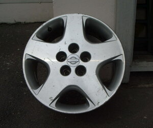

Всем привет! Вот прикупил фирменные диски на 17" от Gloria/Cedric. Буду ставить на них резину 235/45, сейчас присматриваюсь к разным моделям. Есть у кого опыт езды на таком типоразмере, каких фирм и моделях ? Как впечатления? :)

Могу сказать точно что не надо ставить- это спортивные модели, про слово комфорт тогда точно можно забыть.

Не соглашусь - и на достаточно низком профиле есть модели шин с достойным комфортом. Спорить не буду - комфорта убавиться, но на фоне 245/40 R18, что были на авто изначально, критической потери комфорта не будет. Плюс меня интересуют лучшие поперечные характеристики управляемости и с небольшой потерей комфорта я сознательно готов мериться. :)
