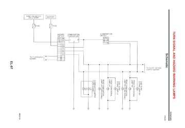

Стандартно - реле или кнопка аварийки.
Сига подключается до этих устройств.
    57.8 КБ · Просмотры: 2 361
у сиги своё реле для поворотов
у тебя релюха умерла
Да, похоже на правду....
Сейчас посмотрел инструкцию по монтажу, у "сигнашки" свое реле...
Реле поворотников находиться за пепельницей у меня же?
Правильно всё написал
Судя по мануалу, реле в районе щитка приборов (разъём М21)

До меня дошло (спасибо автору).... :write:
Пошел в магазин з\ч лада и купил:
- Реле на ВАЗ 2108 - 120 рублей.
- Разъем на фару (ответная часть лампочки в фаре ВАЗ 2108 с проводами) - 40 рублей. Кстати в нее идеально входит реле и сидит надежно.
- Папа (три штуки) - 15 рублей.
Все подключается по схеме (нарисовал как смог :D , думаю понятно):
Т.е. разворачиваем реле ножками к себе, маму тоже и соединяем...
По времени минут 15 получилось...
Еще один момент, вся схема не работает, если не подключена кнопка аварийки...(теперь я понял почему не реагировала цешка, когда я проверял первый раз, кнопка была не подключена)..
Все работает, но сильно шумно...я так не люблю...
