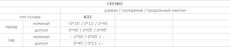

по стандарту на мой кузов схождение колес каким должен быть?
А32 СХОЖДЕНИЕ скачай руководство по ремонту, там есть
