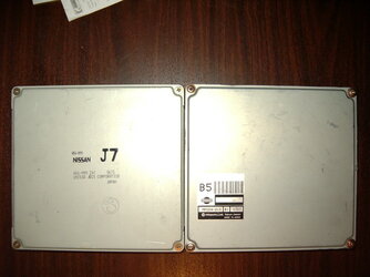

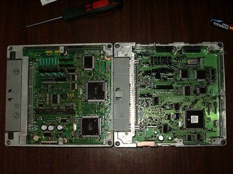

Ну, вот я снял с машины комп. Как выяснилось компы очень отличаются: производитель для Сингапура - Unisia, для Японии - Hitachi. Плюс по внутренностям различия. Внешний осмотр моего компа картину не пряснил: ни по внешнему виду, ни по запаху признаков перегрева или горелости не обнаружил.
Вот маркировка сингапурца: A56-N99 Z41 0615.
На фото: слева - сингапурский комп, справа - японский.
    104 КБ · Просмотры: 1 963
    111.2 КБ · Просмотры: 1 954
