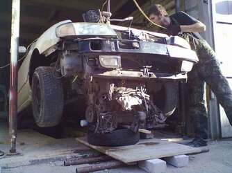

Нюансов особо никаких, главное инструмент хороший, сразу шестигранник, с переходом на трещетку, я крутил ключем динамометрическим, у него плечо побольше. Откручивать жалко было, лучше яполнцев никто уже не соберёт его))). Померял отклонения головок от плоскостности, щуп 0.02 не проходит, при допуске 0.1 так что не зря голову ломал.

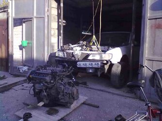

Подушку снимать обязательно, т.к. она крепится к задней крышки ГРМ механизма.В принципе возможно, но я преставив то, насколько это неудобно решил снимаеть двигатель, к тому-же хотел показать нескольким специалистам чтобы посавить диагноз. Работа конечно предстоит большая, но все выполнимо)
на 10! а ты уже к голове подобрался? :) я машину в сенятбре поставил в гараж, пока рабзорка вокруг двигателя всего подряд, маркировка жгутов, все болтики по баночкам, и в том-же духе... и я только вчера головы снял :) Правда я учуусь и занимаюсьмашиной или вечером , или до обеда...
