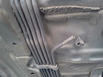

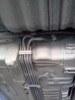

собственно всё на фото. Что это и почему это так?

не парся у всех так... так и должно быть, только у меня еще на конце коробочка пластиковая чтобы не забивалась трубка... у тебя на фото видно что кребеж этой коробочки остался а сама коробочка видимо осталась, на наших хороших дорогах)) короче типа какая то вентиляция или продувка чего то...

вот где на этом фото загибаются трубки вверх
и объясните почему снизу 5 трубок, кроме той, что на этой картинке обломанная (крайняя справа)? 2 идут на тормоза (1 и 2 слева), следующие 2 бензиновые. а вот 5-ая для чего?

Вообще эти трубки я ак понял экранированы каким то пластиком.
тут на фотке видно чуть ниже крепления на третьей трубке порез довольно глубокий. Но ничего из нее не течет.
Я эти фото взял для примера. У меня идёт поверх пластиковая защита. Для чего нужна трубка первая справа из пяти в этой "косе"? И по штуцерам сможет кто-то подсказать?
Пятая трубка-вентиляция бензобака,идёт к бачку-адсорберу в моторный отсек и возвращается крайней трубкой на фото.На ней должен быть резиновый "наконечник-клапан" и всё её окончание накрыто пластиковой коробочкой.
