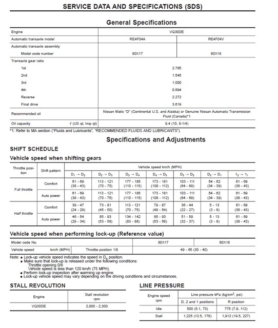

Здравствуйте, помогите пожалуйста у меня NISSAN Cefiro A32 96 г.в. 2.0 кубовый после прогрева 5-10 мин. не входит в 2ю передачу ( на больших оборотах когда спидометр доходит до 30км/ч. на первом скорости переключается на 3тую передачу) а после 5-10 мин входить в 2ю передачк потом все в порядке, как будто нечего не было. В чем проблемаremus сказал(а):если есть вопросы - задавай, буду рад помочь!
Раньше подключалась на 2?Cefirist сказал(а):Проблема в коробке у меня точно так же только на 2ю уже не переключается (её нет уже) и 4я недавно накрылась так что езжу на 1 и 3, когда это начиналось с акпп ездил на сто подключали сканер и вердикт сгорела 2я передача. Так что ремонт или замена акпп
Переключалась, но не долго. к коробочнику съезди пусть сканер подключат и покатайся с ним, думаю проблему выяснят. только не затягивай а то я дождался что акпп развалилась, потом забегал (спасите помогите, но было поздноCAPMAT сказал(а):Раньше подключалась на 2?Cefirist сказал(а):Проблема в коробке у меня точно так же только на 2ю уже не переключается (её нет уже) и 4я недавно накрылась так что езжу на 1 и 3, когда это начиналось с акпп ездил на сто подключали сканер и вердикт сгорела 2я передача. Так что ремонт или замена акпп
