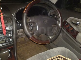

подскажите пожалуста сделал самодиагностику выявил ошибку 22 теперь не могу найти где этот датчик находится ?

В профиле марку авто, год заполни.
Лови
    47.1 КБ · Просмотры: 1 359
gany на А32 датчик на панели климата, пиши профиль и ещё темы [поиск]
варианты неисправностей:
- отключен при разборе панели
- обрыв провода
