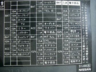

Мне некоторое время назад Kosta присылал фото коробок предохранителей, я тоже хотел их перевести и в раздел "Электрика" запихнуть, но как всегда времени не хватает либо делаю что-то более срочное. Если переведёшь, Андрей, то присылай - непременно опубликую, материал достойный. Если надо, могу переслать фото коробок предохранителей.

Руслан если не трудно скинь и мне фото коробки предохранителей которая под капотом длинная рядом с ак., а то у меня у нее не крышке все обозначения стерты :cry:
Большой спасиб заранее
Ну, а все обозначения тоже очень хорошо бы выложить, а то вопросы возникают очень часто ;)
Я пол года назад уже набил все иероглифы по предохранителям, Андрею уже выслал файл. Надеюсь дело сдвинется с мертвой точки.

На самом деле в подкапотном пространстве еще есть предохранители и релюхи всякие, по возможности переведем.
