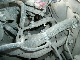

Это топливный фильтр. Сфотал как получилось. Около входавыхода в печку трубок.
ВАУ... спасиб.. тока у тя какой кузов ??? я постараюсь понять где.. это !!!
у меня стоит какая то штучка.. типа фильтра.. но она примерно 18-20см в длинну..в нее входит трубка...а из неё выходит 2..НО внизу.. стоит тройник..и на нём нет хомутов.. я дума. при таком давлении они должны быть..вот да и говорят технари что это не он..хотя очень похож и на этом месте стоит где и твой !
Как и большинства А32. Я постараюсь сейчас фотки выложить на сайт Фотофайл.
www.photofile.ru так нащелкал фоток там есть где его лучше видно.
Ну это точно не фильтр. Будем ждать ответы более глубоких специалистов. Эта штука находиться внизу под двигателем стеклоочистителя
