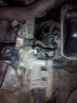

23731-6N21A в масле был
обведен датчик который вытащен...вроде как распредвала
был в масле чтоль или ещё в чем....почистил его...он кстати железный цилиндром ...а не пластик прямоугольный .....бывший хозяин сказал что поменял недавно датчик на новый, железный....но я не уверен что распредвала...наверно коленвала
а тот датчик не выглядит внешне как новый
де 2й датчик? можете ткнуть пальцем на картинку или ещё как?
ой...наел второй датчик, сверху и самому хрен дотянеся =(((((
купить пластиковый оригинал 2шт и поменять сразу оба или заказать такой же аналог?

на этом датчике мерил крайние клеммы - было 3.9 кОм.....средняя + крайняя (любая) - было 0 кОм ...... кирдец датчику? или так и должно быть?
видел замер крайняя нога + средняя - было 0.97 кОм
просто читал что должно быть 11-17 кОм на всех ножка...но не помню где и про какой конкретно двиг =))
ещё раз для тупых - дпрв верхний или он снизу? доменя только доперло что 340 это исключительно распредвал (а не совмещенная с коленвалом)....а на самом деле неисправность дпкв это 335
так что ща важно - тот ли датчик я посмотрел?
p/s/s/s наел в инета сам....ДПРВ сверху...смотрел правильно....остается надеется что я правильно замерял сопратевление и он сдох....куплю завтра за 1500 на разборке пластиковый оригинал....надеюсь поможет, ждать некогда доставку из москвы
вот только не знаю как луче - сразу оба поменять или тот по которому ошибка?

Все правильно это датчик распредвала потеет постоянно он, надо купить новое колечко рублей 20 стоит в любом магазе с запчастями там у них целый маленький чемоданчик
с колечками любого диаметра снял датчик принес в магаз померил, купил, пошел налепил герметика, подождал 10 мин когда он засохнет чуток потом вставляешь в его отверстие прикручиваешь этот болт м6 и все.
http://www.japancats.ru/nissan/Parts.as ... 05E&Title=Схема%203%20из%204
потыкай по вкладкам датчик распредвала у тебя внизу сбоку
