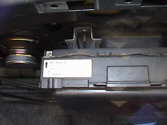

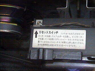

:( HELP!!!! замигал датчик ионизатора
Не суетись, проверь защелки крепления крышки фильтра, там же обнаружишь маленькую кнопочку, а затем при включенном зажигании и ионизаторе в режиме авто, жми маленькую кнопку, удачи ;)
Какая кнопочка электрическая ии механическая?
ПОЖАЛУЙСТА по подробней опиши где она находиться
кнопка очень маленькая, электрическая, там рядом иероглифы нарисованы, располагается если не путаю в правой части корпуса ионизатора - фильтра, если открыть багажник и внимательно посмотреть на корпус фильтра - ионизатора, то справа в углу должна торчать эта кнопка, она сама по себе очень тоненькая, но не заметить сложно, если не обламает схожу и сфотографирую.
Ой наврал :oops:
Сорри, кнопка слева.

Сравни эл.схему ионизатора по книге с схемой в машине.
возможно у тебя есть проводка, а кнопку придеться закать или купить на
"разборке" и поставить её в свободное гнездо.
