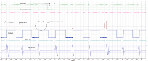

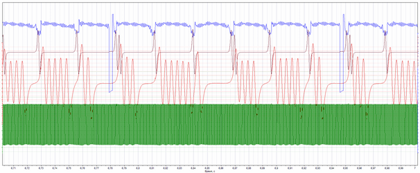

снял осциллограмму на ходу.
Появляются какие-то паразитные открытия форсунки.
Синий форсунка
красный ДПРВ
зеленый ДПКВ задний
Коричневый ДПКВ передний
    688.4 КБ · Просмотры: 6 378

Дык. смотрели вторичку по катушкам. а там все нормально, не пропусков не пробоя.
Выловили только когда к управляющему проводу катушки подключились, для синхронизации. И при просмотре записи, обратили внимание на всплеск от другой катушки.
Проще говоря, при определенной частоте и нагрузке на двигатель , управляющий ключ в катушке начинал пробивать на минус. Отсюда и глюки на ЭБУ.
Если надо, могу потом выложить осциллограмму. Сейчас при себе нету.

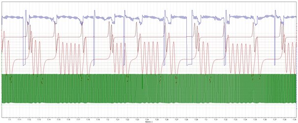

Осцилка
    65.1 КБ · Просмотры: 6 202
