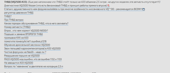

дигатель на А33 с ТНВД и отличается от обычного двигателя, собственно ошибки сам датчик или цепь датчика. если датчик заменили, то смотрите цепь
    47.5 КБ · Просмотры: 1 318
Проблема с ТНВД, правильно "remus" говорит.
Возможно отделаться "малой кровью" - замена регулятора.
Скорей всего полная замена.
Никто "дистанционно" тебе причину не назовёт.
Ищи диагноста, который на месте разберётся и однозначно скажет - ТНВД менять.
