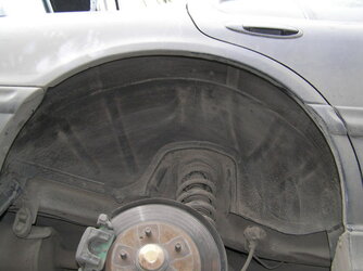

Данный материал был размещен с целью обобщения информации по шумоизоляции колесных арок, которая не раз обсуждалась в форуме в соответствующей теме. Поскольку существенных отличий между колесными арками А32 и А33 не усматривается, нижеприведенные рекомендации вполне могут быть применимы владельцами более современной модификации.

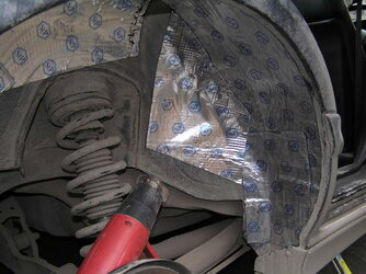

  • Наклеивание листов ВИБРОПЛАСТА с помощью фена

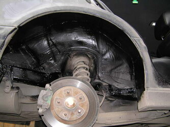

  • Покрытие поверхности слоем антагравия HI-GEAR

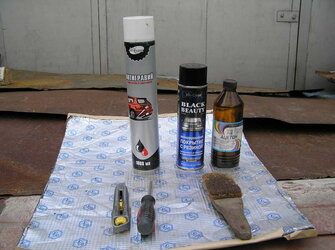

Материалы :
  • вибропласт - 2 листа
  • антигравий HI-GEAR - 2 баллона
  • ацетон -1 литр
В качестве эксперимента вначале был куплен антигравий российского производства, который оказался слишком низкого качества и впоследствии вытек.
