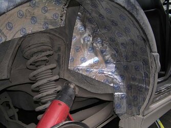

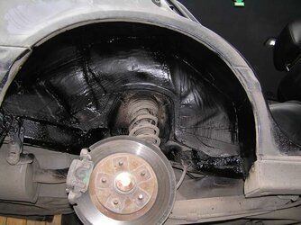

Правильнее было бы назвать это виброизоляцией.

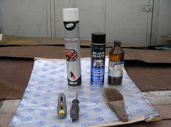

Порядок работ:
1. Отчистка арок металлической щеткой
2.Промывка арок водой
3.Обезжиривание поверхности ацетоном
4.Наклеивание листов ВИБРОПЛАСТА с помощью фена
ВНИМАНИЕ: ВИБРОПЛАСТ ГРЕЕТСЯ СО СТОРОНЫ БУМАГИ ФЕНОМ, ЗАТЕМ БУМАГА ОТРЫВАЕТСЯ И ВИБРОПЛАСТ КЛЕЙКИМ СЛОЕМ ПРИКЛАДЫВАЕТСЯ К ПОВЕРХНОСТИ АРКИ.
ПОСЛЕ ЭТОГО, ПОСЛЕДОВАТЕЛЬНО ФЕНОМ НАГРЕВАЮТСЯ НЕБОЛЬШИЕ УЧАСТКИ 10Х10СМ И ГЛАДКОЙ РУКОЯТКОЙ ОТВЕРТКИ БИБРОПЛАСТ РАЗГЛАЖИВАЕТСЯ ПО ПОВЕРХНОСТИ , ПРИ ЭТОМ РЕБРА НА ФОЛЬГЕ РАЗГЛАЖИВАЮТСЯ.
5.Покрытие поверхности слоем антагравия HI-GEAR
Материалы :
-вибропласт - 2 листа
-антигравий HI-GEAR - 2 баллона
-ацетон -1 литр
В качестве эксперимента был куплен антигравий российского производства, который оказался полной фигней.

Чё-та первый пункт меня смущает...
Краску не содрал?
И главное - каков результат?

нет не содрал , там не краска а битумное антикорозийное покрытие , до металла еше очень далеко.

Пока не знаю , только что сделал .
По крайней мере сегодня поставил шипы, так в салоне шум от шипованной резины совсем не слышно .
Прикольно, а что по деньгам вышло?
делал сам
вибропласт - 2х350рублей =700 рублей
ацетон -36 рублей
антагравий 2х170=340рублей
Макс сказал(а):
делал сам
ацетон -36 рублей

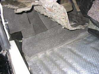

я думаю, судя по фотографиям, это мало что даст. по крайней мере в таком исполнении. по моему надо более конкретно делать. у нас тут Trusishka занимался конкретно шумоизоляцией. может он что скажет. как он изолировал эти места?
Уж куда конкретней, из салона багажник и арки изолированы изопластом в несколько слоев ,и двери вибропластом в четыре слоя +фольгоизолон 1см+войлок, и крыша , и капот, и крышка багажника , и на полу 1см комбинированного ноизбастера+дополнительный войлок. Вот только от ударов камней по аркам когда едешь по мелкому гравию или песку это не помогает.
Чтобы решить эту проблему и была сделана наружная виброизоляция.
Передние арки резинобитумной мастикой слоем 5-8 мм, а задние вибропластом плюс антигравий.В пререди получилось очень хорошо, о результатах по задним аркам скажу через некоторое время.
А шум резины можно убрать только поставив бесшумную резину, так как шум идет через стекла , а стеклопакетов для цефиро не выпускают.

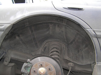

Макс сказал(а):
Вот только от ударов камней по аркам когда едешь по мелкому гравию или песку это не помогает...
Я вот думаю, а насколько целесообразно использовать в арках вибродемпфирующий материал типа вибропласта и т.п., ведь шум возникает от попадания камней не непосредственно в арку, а в пластиковую зашиту. Но защиту эту ты крепил стандартным способом и она как вибрировала от ударов, так и вибрирует.
Есть у меня мысль проложить/проклеить защиту внутри не вибропластом, а чем-то более мягким типа поролона/синтепона. Чтобы защита оставалась легкой и не отвалилась, но и соприкасалась по всей поверхности с аркой плотно посредством этого поролона. ИМХО, это должно гасить вибрацию и предотвращать соприкосновение пластиковой защиты с внутренней поверхностью арки гораздо эффективнее. И, кстати, это должно позволить избежать низкочастотных "бочкообразных" призвуков. Ваше мнение?
Мысль правильная , только поролон не надо , он влагу наберет .
Вибропласт я делал на задних арках, там нет пластиковой защиты (у меня по крайней мере)
А на передних, где защита есть , я намазал арки мастикой и тут же привернул защиту. Частично она приклеилась на мастику. Спереди ударов камней или песка не слышал уже год.
