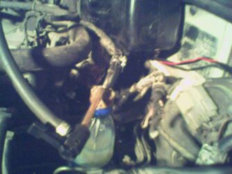

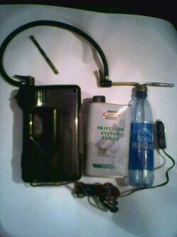

Джентльменский набор ниссановода-промывальщика (он же установка), показан на картинке.

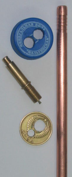

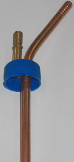

Самой сложной (не считая прямых рук) деталью набора, в который входят автомобильный компрессор (можно использовать и ножной насос), сверло на 8-9 мм (его назначение позже), препарат для промывки Winns Injection System Purge (цена 290-310 руб.) является сифон. Сифон для дозировки препарата выполнен на базе 0,6-1,0 л пластиковой бутылки путем изготовления на токарном станке латунной резьбовой пробки и впаянными двумя латунными (можно медными) трубками. Трубка для подачи рабочего раствора диаметром 8-9 мм нижним концом доходит до дна пластиковой бутылки. Другая трубка, короткая для создания и поддержания давления в бутылке насосом, в моем случае использован сосОк от большой камеры (то ли ЗИЛа, то ли от «Белорусь» уже непомню). Практика показала, что использовать золотник в соскЕ на линии подачи воздуха, необязательно.
Наверное, здесь следует сделать паузу, что бы не испугать ниссановода, который не знает, что пластиковая бутылка выдерживает более 10 Атм и у которого нет знакомого токаря дяди Васи. В таком случае верхнюю часть сифона необходимо изготовить из 5 копеечной монеты времен СССР (опять дефицит, но другие монеты отличаются по размеру и плохо паяются), в которой сверлятся 2 отверстия, вставляются трубки и опаиваются 100 ватным паяльником с кислотой.
Единственные отличие от сифона, показанного на фото, трубку для подачи воздуха необходимо использовать от бескамерной шины (срезанный сосок дадут безвозмездно в любой шиномантажке, останется обжечь резину на огне). Другая трубка тоже должна торчать вверх и быть длиннее соскА на 50-60 мм. В штатной пробке от пластиковой бутылки нужно просверлить два отверстия и собрать всю конструкцию с прокладкой, например из бензостойкой резины, полиэтилена, или фторопласта. Следует сказать, что пробки на бутылках бывают 2 типов: с уплотнительным внутренним буртиком и плоские внутри, нам подойдет второй тип. На конце трубки которая будет подключаться к рампе, перед пайкой желательно, и даже необходимо сделать 2-4 канавки (с помощью эл.дрели и надфиля) чтобы впоследствии прочно закрепить топливопровод.

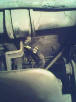

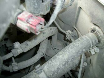

Подключение к топливным магистралям (фото) производим с помощью штатных шлангов и хомутиков.
Верхняя линия идущая от фильтра к рампе – «прямая», нижняя - «обратка». «Прямую» отсоединяем в месте крепления к топливному фильтру, «обратку» легче отсоединить снизу машины из ямы, как показано на фото.
При снятии шлангов рекомендую запастись терпением (и матом), также помогут ВД-40 или «Унисма» (побрызгать на соединения и пассатижами постараться, не повредив, расшевелить резину на штуцерах). «Обратку» затыкаем гладким концом вышеупомянутого сверла (или другим подручным предметом), «прямую» соединяем с сифоном заполненным промывным средством и крепко затягиваем хомуты. Средство предварительно взбалтываем 5 минут.
Включаем компрессор и по его манометру набираем 2,5-3,0 Атм, проверяем герметичность, особое внимание уделяем соединению сифона и рампы, дабы не потерять безвозвратно ценную жидкость.

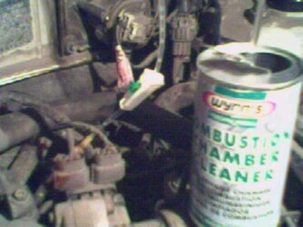

Эффективная промывка впускного тракта и камеры сгорания без последующей замены масла в двигателе производится средством Winns Combustion Chamber Cleaner (цена 180-210 руб).

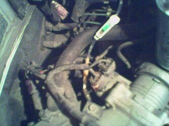

Для подачи средства во впускной тракт потребуется изготовить адаптер из медицинской одноразовой капельницы («для внутривенного вливания инфузионных растворов» за 8-11 руб). Для этого необходимо капельницу сложить вдвое и перерезать шланг пополам, далее необходимо снять шланг с капельного резервуара (в котором капли падают) и одеть, предварительно подогрев и расширив его, на толстую пластиковую иглу (по научному – ланцет) на другой стороне резервуара. Пластиковую иглу (если не хотите стать донором, она острая) при одевании шланга рекомендую притупить на 3-4 мм, оставшуюся от располовинивания капельницы часть нужно одеть на свободный штуцер капельного резервуара.
В результате получится адаптер, состоящий из последовательных элементов: шланг - капельный резервуар – шланг – роликовый зажим (регулятор) – шланг – металлическая игла.
Подача жидкости во впускной тракт производится в районе дроссельной заслонки (за нее). Для этого необходимо освободить пассатижами пружинный зажим на тонком вакуумном шланге (диаметром около 4-6 мм) рядом с двумя эл. разъемами и стянуть этот шланг. Освобожденный шланг процессу не мешает, главное после не забыть поставить его на место.
В освободившийся тонкий штуцер необходимо полностью поместить металлическую иглу от адаптера и обмотать место соединения скотчем или изолентой (вообще то для этой цели я использую 2 см отрезок тонкого шланга натянутого на разъем иглы). Игла при этом в потоке воздуха выполняет роль распылителя. Второй конец адаптера опускаем в банку с предварительно взболтанной жидкостью.
Для более равномерного распределения состава по четному и нечетному ряду цилиндров, вручную открываем пневмоклапан изменения геометрии впускного тракта. Клапан находится справой (если стоять лицом к двигателю) стороны декоративной накладки двигателя. Для застопоривания механической тяги клапана в открытом состоянии хорошо подходит пробка от пластиковой бутылки.
Очистка системы проводится в 2 стадии. Запускаем мотор и примерно на 1000-1500 об/мин открываем роликовый зажим на адаптере (капли должны капать достаточно часто, но не переходить в стую). На первой стадии необходимо израсходовать примерно половину банки, это примерно 15-20 мин, далее глушим мотор и даем «откиснуть» загрязнениям 20-30 минут.

Ниже представлена конструкция чудо-бутылки, увиденной на фото 1.
