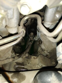

Прошу знающих поделиться мнением.C
efiro A33 99г VQ25DD, обнаружен антифриз под впускным коллектором в развале блока двигателя. Откуда ему там взяться? Есть ли там какие-то шланги охлаждения, или патрубки? В глаза бросается только датчик детонации, но ведь он не контактирует с ОЖ?
знаю на VQ30 и VQ35 в развале блока есть фланец с патрубком охлаждения, но тут то его нет?
    3.5 МБ · Просмотры: 79
Снимай впускной, осматривай.
Возможно из под прокладки головки давит
