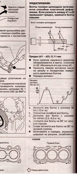

1. Вскрытие покажет
2. По болтам ГБЦ - повторно использовать можно, в мануале указаны допустимые размеры(длина)
