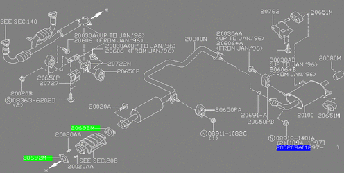

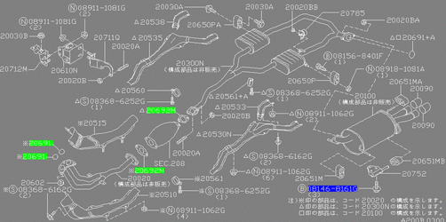

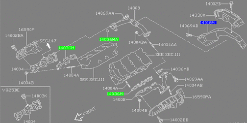

значит так, на третьей картинке представлена твой выхлопной тракт, зелёным я отметил прокладки, которые, кажется, тебя и интересуют.
их номера:
20691-57E01
20692-65J00
на первой и второй картинке выхлопной тракт максимы с тремя литрами.
зелёное - те же прокладки (по смыслу)
их номера:
20691-38U00
20692-65J00
т.е. одна прокладка тебе подходит 100%

Вообще, насколько я понял, речь идет о прокладке, указанной на диаграмме а32 под номером 14036М (три кольца). Похоже на схеме hy33 ничего подобного нет (во всяком случае визуально) или эта часть выхлопной системы отражена на дополнительной диаграмме?
Pravsha
Подожди пожалуйста до вечера! У меня на работе ФАСТ не полный - только первый диск и цедрика там блин не оказалось. Первое своё сообщение я писал из дома, так что стопроцентно ответить тебе есть ли ещё картинки выхлопной системы цедрика я смогу только из дома, хотя мне кажется, что я видел картинку, аналогичную второй по А32 (ту, где ты нашёл 14036М). Ты тогда просто пальцем ткнёшь какие именно номера деталек тебе посмотреть.
кстати, может кто из народа выложит картинку из 140-ой секции (вроде) ФАСТа (чтобы до вечера не ждать)?
ага, вот ещё одна картинка из 140-ой секции
на этой картинке тоже есть детальки 14036
итак:
- та, которая 14036MA имеет парт-намбер 20691-57E01
- та, которая 14036M имеет парт-намбер 14036-31U00 или 14036-AG000
- та, которая 14036MB имеет парт-намбер 14036-4P100
