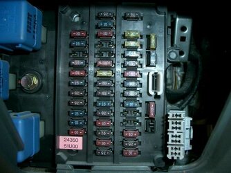

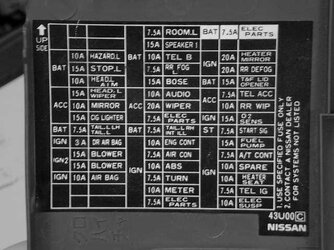

Выкладываю предварительный перевод. Сделанный Андреем Науменко и мной. Я практически все перевел. Некоторые неподдаются переводу даже с японского. Поэтому я и просил европейки может быть у них все совпадает. Да и А33 тоже видимо надо будет. Думайте. И если есть люди разбирающиеся в техническом англиском то может меня поправите в некоторых переводах. Я думаю все будет понятно.

Дык а сверить с мануалом на Максиму? В подкапотном блоке вроде все совпадает.
Костя ,Андрей--ОГРОМНОЕ СПАСИБО!!!!Теперь есть представление что к чему.Может кто про под капотные предохранители знает-- тогда будет полный ажур. (y) :i_am_cool: :beer: :lebedi:

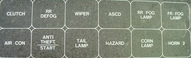

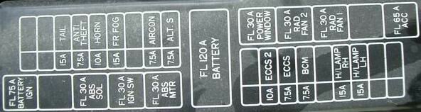

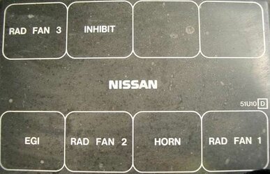

Николай немного терпения все будет. Фотки есть перед глазами и даже все на англиском языке, если сегодня буде время переведу. Я их сразу сделал еще летом. А все как то лень наверное. :oops: Но главное где то найти соответствие всякис сокращениям. Типа ECCS, ECCS2, BCM, ALT.S, EGI Если у кого есть рассшивровка надо поделиться. Выкладываю 3 фотки других интерисующих штук. Думаю всем будет понятно что у нас не переведется.

Вольдемар огромное спасибо. Невооруженным глазом видно что отличия есть. Взять хотя бы Spare(запасной). У Цефиры три у Максимы 1. Хотя набольшие. Попробуем проонализировать. SHIGARAITA???- прикуриватель :D прикольно. А мы и не догадались. СИГАРЕТА. Прикольно.
Костя, про СИГАРЕТУ я догадался, т.к. не был уверен на 100% посему для себя принял во внимание, а писать не стал. привел оригинал. :)
Эти надписи у меня также в отличном состоянии,только вот с переводом оных никак(язык nicht verschteen) :oops:
