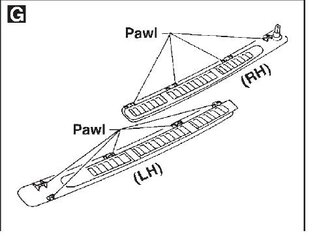

Вопрос такой-кто нибудь пробовал их снимать и как это делается?Достали они скрипеть.В мануале смотрел как они крепятся и ни фига не понял.Пробовал в наглую выдрать,но в последний момент остановился,боязно сломать.
а чего ж там непонятного?там же показано расположение клипс? берешь отвертку, оборачиваешь ее тканью или чем нибудь подходящим чтобы не поцарапать и аккуратно подцепляешь, дабы ничего не сломать...
страница 15 в мануале, все рассказано, показано...
главное не поцарапать панель и подцеплять в местах клипс...
Спасибо!То есть как я понял, подцепляется та часть которая дальше от стекла.А как там сорентироваться где клипсы?Я именно так и пробовал-тряпочка,отвертка....еще чуть чуть и заработал бы себе очередной головняк-где найти решетку обдува...
все таки матчасть великая штука.... :LOL:
раздел мануала САЛОН, далее PRECAUTIONS, 15 страница...
    24.4 КБ · Просмотры: 1 948
у меня легко отщелкнулись. Начинал со стороны стеклышек датчиков освещенности.
