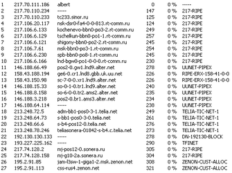

Дошел таки до серверной, сделал маршрут от себя. Судя по пингам с каналом все ок, а форум все тормозит. Таймаут для пинга задан 10сек, дальше пакет считаеться потерянным. Первые 5 хопов наши внутренние заморочки.
cefiro.swap.ru

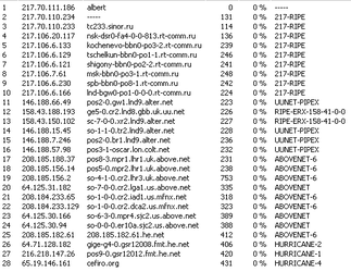

cefiro.org

Мое нынешнее диал-апное (и очень нестабильное по причине отстойной первой мили) соединение на 33.6 не позволяет объективно оценивать такие параметры, но все же я немножно поучаствую.
В архиве html'ки с полным раскладом трассировки, включая географию нод. Для меня оказалось неожиданным то, что пути для .ru и .org все равно пролегают через Southwark (UK).
    10.1 КБ · Просмотры: 2 494
    11.1 КБ · Просмотры: 2 484
  • Trace.rar
    Trace.rar
    5.1 КБ · Просмотры: 724

11 373 ms * 499 ms jam-l3sw-1-giga1-2.msk.zenon.net [195.2.91.85] ♪
12 350 ms 417 ms 482 ms css-rus4.zenon.net [195.2.91.113] ♪
traceroute www.cefiro.org
traceroute to cefiro.org (65.19.146.161), 30 hops max, 38 byte packets
1 fox.nvart.ru (213.141.201.1) 1.280 ms 1.218 ms 1.253 ms
2 AsuNeft-Nijnevartovsk.belcom.ru (213.141.192.229) 9.891 ms 17.880 ms 12.185 ms
3 Nijnevartovsk-Belcom.belcom.ru (213.141.192.233) 660.895 ms 655.791 ms 763.800 ms
4 c1-msk-m9-ge0-v71.ruscomnet.ru (80.249.128.85) 692.433 ms 1148.616 ms 866.276 ms
5 c1-msk-m10-pos1-0.ruscomnet.ru (80.249.128.2) 650.934 ms 833.881 ms 668.844 ms
6 POS2-1.IG3.NYC4.ALTER.NET (65.206.120.253) 836.455 ms 845.754 ms 815.035 ms
7 0.so-3-0-2.XL2.NYC4.ALTER.NET (152.63.24.46) 856.043 ms 810.122 ms 1156.286 ms
8 0.so-2-0-0.TL2.NYC8.ALTER.NET (152.63.0.185) 810.709 ms 921.987 ms 887.698 ms
9 0.so-2-2-0.TL2.CHI2.ALTER.NET (152.63.0.177) 891.700 ms 935.917 ms 940.806 ms
10 0.so-6-0-0.XL2.CHI13.ALTER.NET (152.63.70.105) 872.596 ms 882.686 ms 808.950 ms
11 POS7-0.GW2.CHI13.ALTER.NET (152.63.71.209) 856.886 ms 942.423 ms *
12 wcgGigECHI-gw.customer.alter.net (157.130.42.210) 843.325 ms 1093.561 ms 891.626 ms
13 chcgil1wcx2-oc48.wcg.net (64.200.103.117) 990.653 ms 903.783 ms 920.082 ms
14 dnvrco1wcx2-pos10-0.wcg.net (64.200.210.66) 1004.331 ms 1149.359 ms 1002.468 ms
15 snfcca1wcx3-pos11-0.wcg.net (64.200.240.94) 936.738 ms 956.788 ms 931.417 ms
16 snfcca1wcx2-oc48.wcg.net (64.200.199.73) 877.105 ms 960.905 ms 1634.738 ms
17 64.200.240.98 (64.200.240.98) 1004.369 ms 1059.409 ms 875.492 ms
18 sntcca4lcx1-pos9-0.wcg.net (64.200.240.126) 886.135 ms 917.582 ms 901.344 ms
19 sntcca4lce1-hurricane-gige.wcg.net (64.200.150.106) 871.375 ms 992.034 ms 1053.059 ms
20 gige-g5-0.gsr12008.fmt.he.net (216.218.214.217) 935.971 ms 864.107 ms 943.209 ms
21 cefiro.org (65.19.146.161) 922.149 ms 900.198 ms 924.525 ms

4 1 ms 2 ms 3 ms HERO-F0-0-15.rmt.ru [81.13.50.201]
5 5 ms 2 ms 2 ms RMT-M9-7603-VL10.rmt.ru [213.252.90.33]
6 12 ms 6 ms 5 ms NPI-7603-VL9.radio-msu.net [194.67.161.26]
7 6 ms 4 ms 6 ms m9-1-fa0-3.msk.zenon.net [193.232.244.48]
8 4 ms 9 ms 9 ms jam-l3sw-1-giga1-2.msk.zenon.net [195.2.91.85]
9 6 ms 9 ms 34 ms css-rus4.zenon.net [195.2.91.113]
Трассировка завершена.
