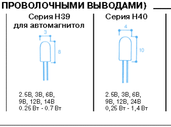

Лампочки в кнопках климата стоят типа H39 или H40 с синенькими колпачками (колпачки можно найти отдельно). Вольтаж лучше на 14В. Добраться не снимая панель климата можно до двух верхних лампочек, две нижние только снимать панель климата.

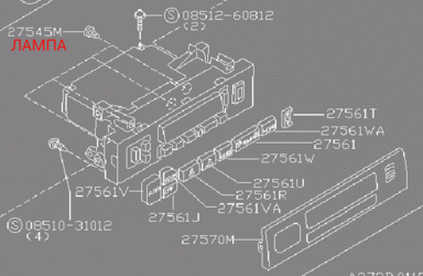

Упустили мы этот момент. Панель то и впраду отличается. Может вот такая картинка тебе поможет. Судя по ней должно быть 4 лампочки в подстветке.

На Maxime нужно снимать всю сборку консоли тогда доберешся до задней части панели климата, там пластиковые патроны под шлицевую отвертку если не ошибаюсь 5 шт поворачиваешь их и вытряхиваешь меняеш лампочки (такиеже как в кнопках) и собираеш обратно. Я кстати лампочки покупал в магазине на углу Таллинской и Новочеркасского, лампы на 14В цена тоже в районе 7-8 рублей там есть и презики на них разных цветов.

Еще раз всем спасибо. А почему лампочки надо на 14 Вольт ставить, а не на 12? Я в кнопки аварийки и задней противотуманки поставил 12В.
Да можно и на 12В, просто на 14В служить будут дольше, я так думаю, но и светят потусклее ;)

Это вроде бы Н39 на 0.5 В. У нас по крайней мере продаются только одного вида (размера) и они в 1.5 раза длинне штатных (вольтаж разный), но в кнопки они влезают - лично проверил. Презики не ставил, т.к. сразу купил лампы всех цветов, правда с вольтажом лоханулся - надо было 14В ставить, хотя родные лампы похоже на 12 В были.
