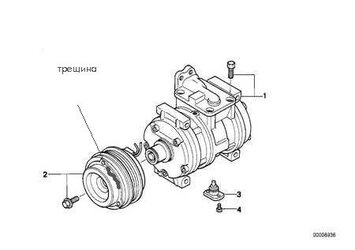

Вытер пыль со шкива и заметил на прижимной пластине что то похожее на трещину. Трещина проходит по радиусу пластины.

Так сказать сложно. Но смотри сам. Потшипник шкива всегда под нагрузкой, при любых обстоятельствах, так как его тянет ремень. Если бы это потбипник шкива его бы колбасило всегда, да еще он бы выл(меняется не сложно). А в твоем случаее мне кажется:
1. Трещина влияет только на качество сцепки вала кондея и шкива.
2. Раз колбасит когда кондей работает, То значит вращает вал кондея и он начал болтаться, когда не таботает его просто ташит в одну точку.
Думаю тут ремонт кондея.
Мне тоже так кажется. С валом что то не в порядке. Колбасит только когда он начинает вращаться. Хотя если бы был люфт вала, слышно было бы биение. А тут только скрип и подсвистывание.
Правда есть еще надежда, что расшатался подшипник в самой прижимной пластине, как выше писал Вaralgin.
Про трещину думаю. Пластина из прочного металла, а на вид как растрескавшаяся резина. Может из-за трещины центровка нарушилась, вот и восьмерит?
Подшипник, на который насажена пластина, насажен на вал компрессора и находится он внутри корпуса - с ним ничего не может случиться (ну или почти ничего). С "внутренними" поломками компрессора борются только заменой оного (выгодно по деньгам, про www.freezer.ru я знаю).
Логически прикинем: без прижатой пластины всё хорошо, шкив ровно крутится вхолостую. Прижимается пластина, и начинается расколбас - значит дело в ней. Я ещё раз глянул на свой мёртвый компрессор (надо сдать на люминий) и вижу что пластина - это два круга, один внутри другого. Внутренний насажен на вал, а наружный соединен с ним тремя поперечными пластинками. Наружный круг как раз и прижимается к шкиву магнитом за счёт их гибкости. Пластины крепятся заклепками... присмотрись, возможно на одной пластине вылетела (стёрлась, откололась...) одна заклёпка.
Твой Тоётообразный компрессор хоть и выглядит не так как Нисцановский, но принцип передачи крутящего момента такой же. Выкрути на пластине центральный болт, сцыкни WD40 туда, через полчасика нежно вытащи пластину и сразу станет ясно что там восьмерит.
