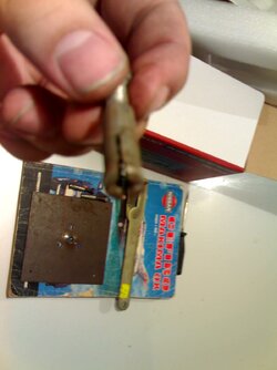

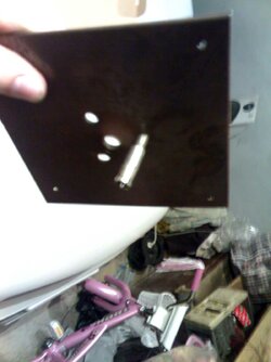

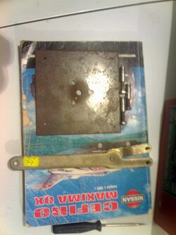

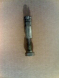

Фотки моего чудо съемника. Извеняюсь за какчество снимков. Все сделано из подрачных матерьялов. Опробован на 100%, три раза уже им снимали.

Wizard , пасиба за схемку!
Теперь про принцип:
Анкерники встовляются в три отверстия по кругу. По центру болт вкручиваейм?
Если честно то я что то плохо представляю работу твоего съёмника. Тока правельно пойми, я не сомневаюсь в нём, просто реально что то не дорубаю! :)

Извени зя вялость. Занят был.
Схема проста. Анкера в отверстия на диске вставил. Далее в центр вала вкрутил длиный болт на 6, так что бы был ход диску сантиметнов 5. Потом притянул к ним платину при помощи болтов(соответственно анкера расшиперились, что им только снять диск и остается.). Затем со внутреней стороны пластины(которая к диску) подложил гайку на 10. В нее вкрутил болт на 10. и начал потихоньку затягивать при этом слидить что бы болт упирался в шляпку болта на 6, закрученного в центр вала кондея(тут надо оговориться болт должен быть длинным, что бы резьбу не повредить. я закручивал до упора). По мере затяжки гайка уперается в пластину, а болт в шляпку "болта вала" что и создает силу которая начинает тенуть диск. В результате диск снят без повреждений. Анрера тоже без проблем снимаются.
