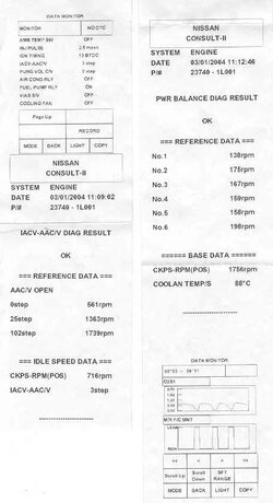

В субботу специально засек расход по трассе Барнаул-Новосибирск, для достоверности залил бак под пробку, съездил туда-обратно (230 в одну сторону) и опять залился под пробку. Результат - 9,04 л/100 км.
Скорость - от 50 до 120, но большей частью 80-90. Педаль не нажимал, а нежно гладил, за всю дорогу только три раза кик-даун.
Похоже, это предел. Меньше уже не будет. В городе стабильно не меньше 16, реально - 18-19 л/100 км.
Результаты, выданные Консалтом, выложу в ближайшие 2-3 дня.
Думаю, елси бенз плох, то расход запросто уйдет в +25%. А ведь есть еще и недолив :?

Результаты диагностики Consult от Герасима:
    28.3 КБ · Просмотры: 181

Так как у нас машины старые проблема может быть в отклонении параметров ДМРВ. Но это не неисправность. Это верхняя граница допуска. А разница в раходе с учётом АКПП может достигать 3х литров. А кому повезло ДМРВ уходит в нижнюю границу допуска. Консалт по любому должен выдавать эти значения, насколько я понял , при диагностике выдают распечатку: не сочтите за труд кто хочет - выкладывайте намерянные параметры. Однако цена ДМРВ такая , что не всегда имеет смысл его покупать. Будет время начну изучать ЕС мануал. Присоединяйтесь.

AlexTim сказал(а):
На холостом ходу при положении селектора передач в P/N длительность впрыска равна 2.9 мсек, обороты 725. В тех же условиях но в положении D/R соответственно 3.7 и 650.
У Герасима (насколько я понял) 2,5 мсек, а расход о-го-го. Да, на практике не всё так просто.... Или АлексТим цифры не реальные , а примерные взял?
