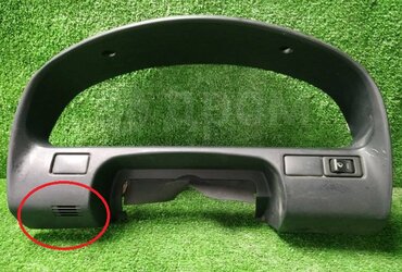

    118.3 КБ · Просмотры: 36

Спасибо огромное, сейчас как мороз спадёт пойду, смотреть его

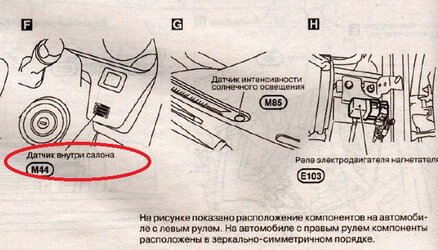

Расположение датчика на Cefiro A33
    177.5 КБ · Просмотры: 37
