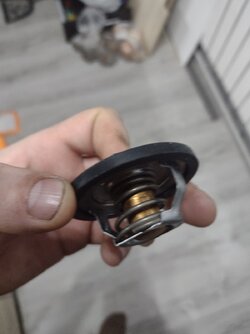

Заменил термостат, по теплу пока не понятно, температура за бортом -9 всего, вроде лучше стало. По крайней мере теперь когда топишь на трассе, печка дует горячее, а не холоднее. У меня комплекс проблем был, видимо до кучи термостат в полуоткрытым состоянии заклинил. При -9 сейчас в футболке без проблем можно на трассе катать, до этого максимум в кофте.
Сегодня проверил на трассе, -25 градусов, прохладно мля. Зато замена термостата устранила причину обмерзания на трассе, теперь когда давишь, становится теплее, как и положено. Однако, не хватает печке, толкает холодный воздух мимо радиатора отопителя, так как я промазал только одну сторону. На днях буду снимать полностью и устранять все щели.

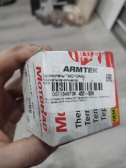

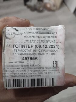

Что за чудо-термостат на 95гр. ?
С "управляющим клапаном" не путаешь?
Здесь в ветке, почти за 20лет, многие пытались найти, не нашли
Да и не нужен термостат с более высокой температурой - проблемы возникнут...
    116.6 КБ · Просмотры: 35
При ХХ оборотах, производительности штатной помпы чуть не хватает, температура на выходе из воздуховодов падает.
При оборотах от 1500 и выше всё в порядке.

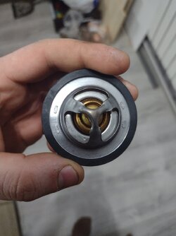

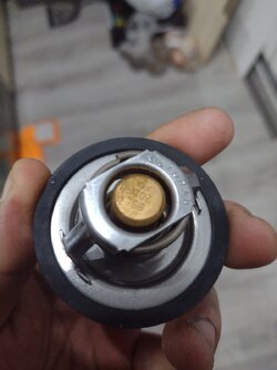

Не путаю, УК стоит на выходе радиатора со стороны помпы, а термостат под воздуханом. Стоял также на 95 градусов, так что не думаю что проблемы будут. По-поводу, 20летнего поиска, видимо на словах искали, а не на деле, купил в первом же попавшемся интернет-магазине.

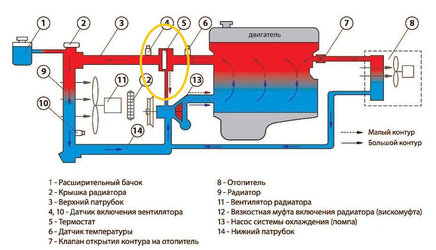

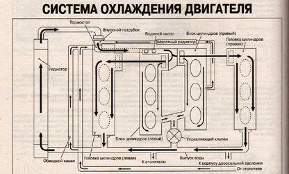

    149.3 КБ · Просмотры: 42
С точностью наоборот...

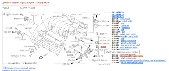

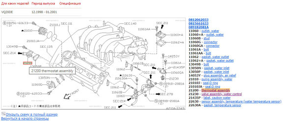

Я эту схему встречал не раз, также как и в видео на Ютубе и отчетами на Драйве, о том как меняют термостат и УК, однако, выставил себя дураком, когда показал "управляющий клапан" другу. Он мне наглядно показал куда ставят в охлаждении термостат, а куда УК. И дествительно, везде в различных автомобилях термостат ставят на вход в основной радиатор (верхний патрубок).
    131.3 КБ · Просмотры: 37
    52.7 КБ · Просмотры: 43
Посмотрите Вашу схему еще раз, так называемый "термостат" на этой схеме стоит на выходе и имеет функцию охлаждения левого блока, так как тот более поднят относительно правого, и выполняет байпасную функцию. В то время как называемый всеми "управляющий клапан" согласно этой же схеме перекрывает малый круг.
На твоих схемах есть только термостат.
Я выложил схему от Cefiro\Maxima A33 и всё правильно там. Термостат на своём месте, управляющий на своём.
Термостат - перекрывает\открывает радиатор(Малый круг-большой круг)

Это понятно, но даже в каталогах, то что Вы называете термостатом, подписывают "клапан". Термостат как я понял не может же стоять на выходе из основного радиатора?
Схему открывал, которую я выше прикрепил?
"Термостат на своём месте, управляющий клапан на своём"
. "на выходе из основного радиатора" Термостат устанавливается
P.S. Скачай мануал на А33 много вопросов отпадёт. В личку почту напиши - сброшу на русском, но он урезанный.
Я заказываю запчасти в Заказ86, там в каталоге, когда находишь данный термостат, при выборе различных производителей и модификаций, его называют клапаном, в отличие от термостата, который под воздуханом.
