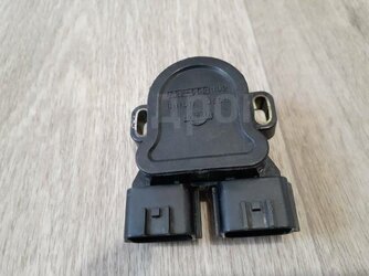

ДПДЗ есть, его отрегулируй(Щупами). Ищи поиском, не раз обсуждалось

Еще нюанс, у меня на ходу не дергает. Начинает газовать при плавном наборе оборотов и фиксируется на 1500-1800 с частой перегазовкой, надавишь на педаль - перескакивает на 1900 и выше - а там все нормально. На ходу вообще проблем нет, плавный набор скорости хоть на 1500, хоть на 1600-1800 и выше. Поэтому и думаю на форсы, Когда они ссать начинают, именно так это проявляется на первых порах. Еще можно было бы подумать на глюки КХХ или ДПКВ, но диагностика ничего не выявляет.
При движении, при оборотах 1500-1800 ДЗ открыта на больший угол(нагрузка на двигатель), чем при ХХ, концевик положения успевает срабатывать, "мозги" видят открытое положение ДЗ,, ограничения\дёрганья нет.
Почитай, для чего "концевик положения ДЗ" и "Датчик угла поворота ДЗ"
Эти два устройства в одном блоке, сбоку на ДЗ, с двумя разъёмами.
P.S. Форсунки здесь не при чём.
Понял, благодарю!

Кстати, вычитал там такое явление как "пукание из трубы", что-то подобное у меня тоже есть на ХХ, похоже было на пропуски зажигания или ненастроеный карб.
