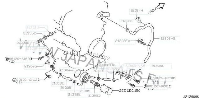

Витёк, всё правильно remus пишет, трубка идет от термостата на масляный радиатор, а от него в отверстие в блоке. Вот смотри:Витёк (Цифиркин) сказал(а):Нет. Не туда она уходит. Он уходит куда то в блок и масленый радиатор и на европейке есть, а у меня была не Арабка, а евро...
