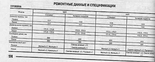

Сейчас посмотрел какая маркировка у меня на пружинах. На обоих по две красные точки. Даже и не знаю радоваться или огорчаться. В принципе в продаже ведь нет левых и правых пружин.Зачем тогда ставят штатные пружины с разными характеристиками? Может из-за того, что япошка поставил себе модные пружины но с одинаковыми характеристиками меня и утягивает в право??? o_O Кто, что думает по этому поводу? :rolleyes:

А где эта маркировка? Про установку штатных пружин с разными характеристиками не слышал вообще. Их так же ставят парами как и стойки, и если машина не ровно стоит - искать дефект кузова.
Про характеристики пружин писАл Sky-Dog (см на этой странице выше).И разговор о том,что при нормальной геометрии и развале-схожении находящемся в допуске, все равно утягивает в право. Точки на пружинах легко можно увидеть если заклянуть под переднее крыло и очистить грязь со второго витка пружины сверху.
Стыдно таким заслуженным цифироводам не знать, что передние пружины разные. Они даже по росту отличаются, правая выше на 1 см. Задние поху&, меняй как хочешь не зависимо от разноцветной маркировки. Маркировка эта находится на витках, если ты их протрешь то увидишь. Кстати, у АКПП и МКПП передние пружины тоже отличаются, у АКПП они выше и жестче.

правая и левая разные???
откуда инфа?
... тут кто то упоминал что покупал новые пружины и был разочарован тем что они мало отличались от старых, при этом чел вроде не упоминал что они разные, а 1см вроде как не мало... :rolleyes:

Пацаны, я не буду здесь усераться и что то доказывать. Самый простой способ, снимите свои передние пружины и посмотрите сами. А по поводу "кемеровских знатоков", Дима у тебя есть мой сотовый, звони, подъезжай, перетрем все непонятки.
О горячий спор! Разъясняю: в русской книге на самом деле указываются разные пружины, а здесь в разделе Передняя подвеска они одинаковы. Если надо могу отсканировать. Но по логике перемещение педального узла, усилителя с АБС , рулевого и водителя должны чем то компенсироваться. Например на ВАЗах праворуких тоже разные переднии пружины.

Да "инфа" именно из той книги на которую дал ссылку garri.
Это книга скорее всего писалась для автосервисов, чем для владельцев Цефиро.
Вот скан этой страницы:
    21.2 КБ · Просмотры: 908
