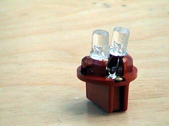

Синие светодиоды тебе не нужны, тебе нужны белые!
Синие гандончики на лапмах служат светофильтрами от поганого желтого свечения ламп накаливания, для получения белого свечения.
Поэтому впаивая белый светодиод ты получаешь сразу нужный цвет. Патрончики можно выбросить либо засунуть светодиод в него просверлив две дырочки для ножек. Паяются светодиоды сразу на контактные площадки ( с резитором разумеется).

"не модную" панель приборов можно сделать только голубой, как у меня, ибо сам пластик шкал для светофильтрации сделан из голубого оргстекла , смешиваясь с желтоватым светом ламп подсветки получается белое свечение. Если присобачить белые светодиоды панель становиться конкретно голубого окраса. Либо можно на лампы натянуть синие гандончики, но при этом упадет уровень яркости.
сейчас впаиваю в панель приборов белые светодиоды. Кто будет повторять, рекомендую сточить напильником сферу-линзу на светодиоде, угол света будет больше - подстветка равномернее.
