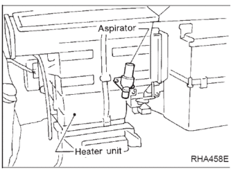

датчик находится за панелью климата, в месте где решеточка. На него одета трубка от аспиратора, для создания разряжения на нем.
    10.2 КБ · Просмотры: 2 943

Ну и чего ты после этого хочешь? Кислород перекрыл понимаеш :D А шланг отломится не может, может соскочить. Одним концом он подходит к датчику (решеточке) а другим одет на аспиратор, картинку я прилагал. Вот с аспиратора соскочит может, у меня соскочила там. Насначение этой трубочки как я уже сказал создать разряжение, чтобы датчик постоянно обдувался потоком салонного воздуха.
