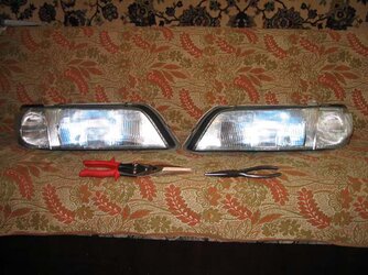

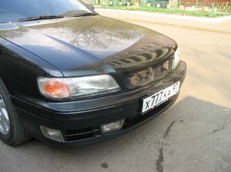

не нашел как разместить в форум "своими силами". пришлось разместить сюда
по наставлению TRUSISHKi и под чутким руководством по аське. короче берем инструмент и потихоньку выкусываем оранжевый колпачек из поворотника через отверстие в которое вставляется лампочка, предварительно сбив его с места где он крепится. (я постучал ручкой отвертки по нему и оно отвалилось). ошметки вынимаем. вместо простой лампочки вставляем лампу с зеркальным покрытием колбы, но светит она оранжевым светом фирма OSRAM

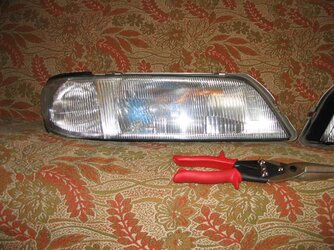

Снимаешь фары, выбиваешь внутрь желтый колпак-светофильтр , теперь твоя задача вытащить его из фары. Идеальный инструмент для этого - утконосы и ножницы по металлу, как на фотке у ZLO , ножнцы можно и русские, главное чтобы узкие были. Так вот удержмвая утконосами светофильтр - кромсаешь его ножницами через дырочку, до тех пор пока его не вытащишь. Ставишь фары на место.
Лампочки в повортники ставятся "тюнинговые", тоесть с внешним отражающим покрытием, поэтому желтизны не видно, но когда они загораются, то свет желтый. Мне они обошлись 250 руб за каждую.

фотка - как было
