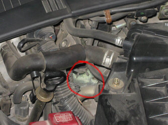

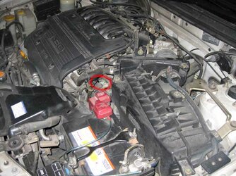

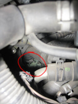

Привет. Заглянул сегодня с фонариком в двигатель и обнаружил подтеки антифриза из одной трубки. Подтеки сухие, такое ощущение, что текло текло когда-то и больше не течет, однако когда проехался и еще раз осмотрел на горячую, стало видно, что все таки там сифонит самую малость. Что это вообще за трубка? Подскажите, что можно с этим сделать? Может вообще зря паникую? Больше вроде никаких подтеков нет. Машина работает нормально, и антифриз нигде не замечен. Также подскажите где и на что еще обратить внимание (места где он может сочиться). Начитался про пресловутый КХХ и его прокладку, из которой тоже может давить, оcмотрел и его там все сухо поэтому думаю КХХ лучше вообще не трогать.

Снять этот патрубок можно без последствий? Как вообще до него добраться? Не вытечет от туда много антифриза когда сниму?
У меня тоже в расширительном бачке уровень на горячуюю на 1 см выше отметки MIN, поэтому не хотелось бы чтобы вытекло.
а какие последстия? ну разве что на горячую разбирать начнешь... а вытечет грамм 100-200 от силы.
Так все таки, реально ли снять этот патрубок не снимая впускной коллектор?
кто термостат менял подскажите, там ведь как раз тоже самое разбирать что и при смене термостата.
Скидывал данный шланг, когда менял ДД. ВК снимать не надо. Антифриза вытечет много.
у меня еще бутылка литровая осталась, специально на этот случай. хотя вдруг больше.
короче записался поэтому поводу к официалам, на замену прокладок впускного коллектора, а заодно пусть с этим шлангом что нибудь сделают.
