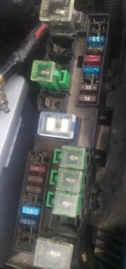

Заезжал на СТО по проблеме генератора. Сгорел диодный мост и стерлись щетки. Генератор не сделали, поставили не работающий генератор.Сказали что поменяли предохранитель на 100А. На крышке блока предохранителей написано что то этого "FL 120А Battery".
Народ подскажите пожалуйста, за что отвечает этот предохранитель?
Я так понял что то с аккумулятором связано. Аккумулятор стоит новый Varta на 63Ah.

это силовой предохранитель идёт с генератора
на СТО его могли сжечь при снятии генератора, тупо не сняли клемму с аккумулятора и замкнули силовой провод с генератора на массу
меняй\ремонтируй генератор и радуйся жизни
Он наверное сгорел еще до того как я на СТО поехал, так как масса на генераторе искрила. Вечером капот открывал, смотрю масса-контакт на генераторе накаленная, при нажатии на педаль газа накалялась до такого состоянии что фонариком светить не надо. После этой проблемы уже поехал на СТО. А там криворукие оказались... Зря только время и деньги потерял :(
масса это минус, кузов автомобиля
"контакт на генераторе накаленная, при нажатии на педаль газа накалялась до такого состоянии что фонариком светить не надо"
А всего-то нужно было силовой контакт почистить/протянуть...
"Электрик" говорил что идет замыкание генератора с компрессором кондиционера, когда он снял генератор показал на компрессоре место соприкосновения генератора с компрессором, там было уже зачищено, потом показал на плюс аккумулятора на положительном выводе не много сколы были...
Но меня смущает что на СТО поставили предохранитель на 100 А, когда на крышке блока предохранителей написано 120 А. Хотя сказали что стоял на 100 и он сгорел и его заменили на новый на 100 А...
ну сгорит поставь на 120А
