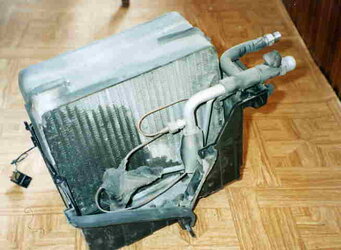

К вопросу запаха в салоне и прыскания из баллончика. А также о необходимости установки салонного фильтра:
    19 КБ · Просмотры: 552
выглядит страшно,

Вот короче помыл я машину, и видимо в эти воздухозаборники куча воды натекло, и вот именно после этого при выключенном КК начало пахнуть сыростью в салоне... Что делать? И как тогда машину мыть???
при мойке вода не должна была попасть туда, Хотя даже если попала , то ни чего страшного , все попадает в бачек с испарителем , а у него внизу отверстие через которое вода выливается наружу, там трубочка такая есть под капотом.
Проблема бывает когда отверстие в бачке испарителя забивается грязью и пухом.
Поэтому желательно чистить этот узел при замене салонного фильтра.
А где этот бачок находится? есть ли фото?
Как почистить своими силами это отверстие без разбора панелей или еще чего??
У меня 33 кузов, там все точно также как на 32??
Елы палы... ну и разборка... а японцы вообще как предусматривали его менять?
Так и писали в руководстве - режте отвертия ножовкой?? :)
