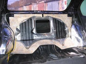

Неплохой эффект звукой развязки с багажником дал кусок линолемума. :P
    41.5 КБ · Просмотры: 3 588
Может и колесные арки линолеумом шумоизолировать? :LOL:
ха-ха, а если зайчики всякие нарисованы? :D
а вообще я одобряю такой подход, дешево и эффективно!
А чейто там в серидине
теливизор типа КВН?
Блин почему в России все гаражи одинаковые :) :) :).
А идея классная.
С уважением.

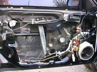

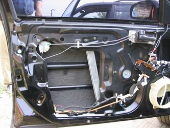

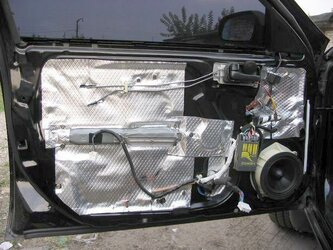

шумоизоляция дорогое удовольствие, вот мой пример по дверям с применением NOISEBUSTER
Фотки 1,2,3,4 - это последовательность оклейки передней двери.
    86.6 КБ · Просмотры: 1 483
    71.2 КБ · Просмотры: 3 493
    73.6 КБ · Просмотры: 3 530
    75 КБ · Просмотры: 3 527

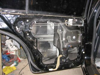

    69.5 КБ · Просмотры: 3 539

Trusishka, ты когда-нить на машине вообще ездишь? или она у тебя для души, а разъездная другая? :)
Картинки, конечно, красивые, понтовые, а какой реально эффект-то от твоего шумоизола? Особенно от линолеума :)))
У меня складывается мнение, что машины с шумкой становятся как бочки деревянные - глухие и бУхающие...
на машине иногда езжу на работу (2.5 часа в одну сторону), но предпочитаю на электричке (2 часа). Поэтому у меня машина не для езды , а хобби-тюнинх. :P
Эффект от шумоизоляции (всей машины) приличный, на очередной встрече можно сравнить с другой машиной. Особенно заметен эффект при переезде рельсов - раньше я весь сжимался от грохота, а теперь иногда их даже не замечаю. Такое впечатление, что подвеска стала мягче. Дождик слышу только по стукам капель по лобовому и заднему стеклу. Меньше стал уставать за рулем, хотя возможно из-за того что стал появляться некоторый опыт вождения (я же пока еще чайник).
Минусы - наблюдается небольшой эффект бочкообразного гула. Машина стала тяжелее на 40 кг. (Но это не сравнить с S-классом в котором родная шумка весит 140 кг, и в это вес не входит конструктивные меры по снижению шума, закапсулированного двигателя и двойных стекол) :P
