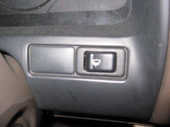

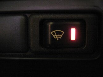

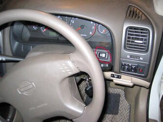

Поиском ничего не нашёл...
Цифира в 33 кузове.

Может, подогрев дворников? На лобовом стекле нити обогрева есть по низу?
Если судить по картинке ИМХО то или метла (если есть) или подогрев счеток o_O
Метлы нет!
На лобовом стекле явных ниток обогрева нет. Есть оконтовка какая-то по периметру всей лобовухи...
Что характерно, после включения, через неопределённое время, от 10 до 40 минут, она гаснет o_O
Такое впечатление, что что-то нагрелось и кнопка отключилась!
Может это омыватель фар раньше стоял?
Цифира в 33 кузове.
У меня есть такая на А32. Подогрев зоны дворников - на лобовом нить по низу стекла. Вещь почти безполезная.
Druqn сказал(а):
Цифира в 33 кузове.
Надо будет лобовуху пощупать.
Но все равно не понятно почему она через некоторое время сама гаснет!!??
Это кнопка включения обогрева зоны под дворниками для растаивания снега, который туда дворники закидывают.
Выключается она как ив се кнопки к нитям подогрева через 10 минут, для того, что бы не пережигать нити обогрева напрасно. Считается, что за это время все отлично тает. по Моим наблюдениям - я обычно второй раз ее нажимаю,ч то бы уж совсем точно все растаело.
