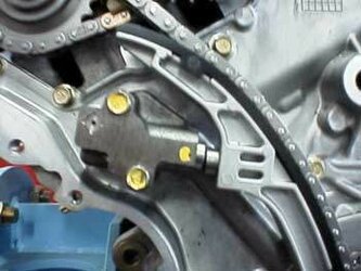

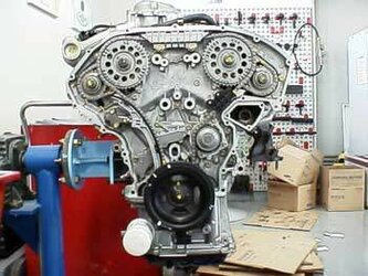

Извиняюсь за вмешательство! Но все же подскажите, сколько этих самых гидронатяжителей стоит в VQ20?

to USA . натяжитель один и вот как это все выглядит.
    14.9 КБ · Просмотры: 5 326
    20.2 КБ · Просмотры: 5 353
Хоть это и не важно, так как речь обычно идет только о замене основной цепи, но вообще натяжителей 3 штуки, по одному на каждую цепь.
