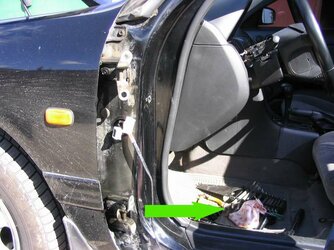

да там все просто регулируется, мне кажется даже засчет настройки можно вытянуть петли с приличным люфтом. Верхняя петля имеет ушко на котором она вешается, а на нижней петле в дырка вырезаны регулировочные пазы, поэтому ослабив болты можно дверь немного поднять. Но к болтам сложно подбираться, инструмент нужен отличный. Проблема только в том , что петли для фиксации еще приклеены на герметик, думаю его надо отрезать чтобы сдвинуть петлю (там вокруг пели наплывы герметика - они будут мешать). ИМХО

To Mage
Вот надо эту петлю переместить по стрелке и дверь приподнимется.
