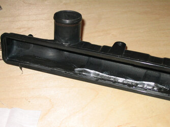

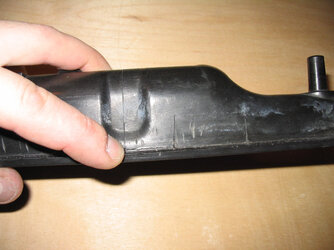

вот что пока получилось.
склеил. жду когда высохнет. завтра днем соберу и пускай досыхает. послезавтра буду ставить и испытывать. хотя.... скорее всего 2го числа (а прикол бы был - 1го января с утричка пошел ставить радиатор :D :D )

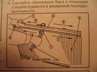

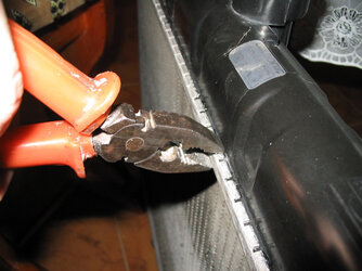

развальцовываем пассатижами и не выпрямляем липестки!!!!!!!!!!! а то потом, при повторной загибке, они будут трескаться (алюминий блин)(так попал Я). вытаскиваем пластиковый бачек. клеим его. вытаскиваем резиновую прокладку из паза радиатора. вычищаем грязь в пазе где она лежала.
намазываем там герметиком (брал ABRO черного цвета) потом кладем прокладку и еще раз герметиком. пристраиваем бачек. желательно чтоб работало 2 человека(один давит на бачек сверху чтоб плотно сидел) и потихоньку обстукивая сбоку молотком со всех сторон выправляем погнутые кромки радиатора при развальцовывании. лепестки при этом практически встанут на место. их потом пассатижами дожимаем в такой последовательности как на рисунке
