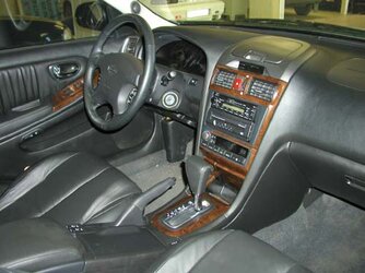

пищалки в 99% случаев желательно направить на лобовое стекло , как на картинке

пищалки установлены в штатные места , представляю как все это звучит :?

На той неделе ездил в "Блюзмобиль" к Вадиму. Он говорит, что в стоечку на подиум -самый оптимальный вариант.. Как на фото у Макса.
Макс сказал(а):
как на картинке
(куда направлять не спрашивал )
