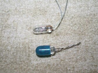

Пришлось разбирать всю центральную панель, начиная с панели АКПП, чтобы добраться до этих проклятых лампочек. Из 6 штук было три сгоревших, причем именно эта совдеповская зелень(там еще есть голубенькие).

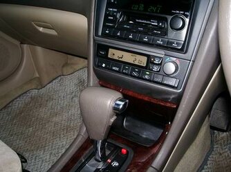

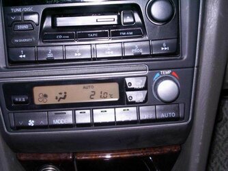

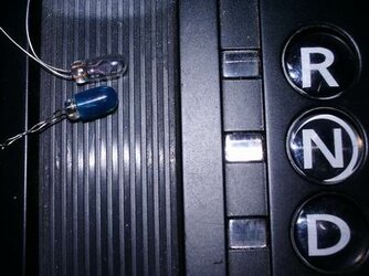

Для Lis_ Cefiro: лампочки обычные, маленькие прозрачненькие, если нужно, могу сделать и бросить фото; на них сверху надеты резиновые колпачки зеленого цвета (можно я не буду повторять, как их обозвал тот дяденька, который все это делал). Я купила в ближайшем магазине безо всяких колпачков, теперь панель светится приятным желто-белым цветом.

Фотки направила личным сообщением (по другому у меня,бестолковой, не получилось). Про номинал и мощность на них даже под лупой ничего не видно. Фото лампочек рядом с R - для масштабирования - на панельке АКПП.

Вроде они больше синие, чем зеленые. А никто не пробовал ставить какие-нибудь ярко-голубые, типа тех, которые на габаритах народ ставит. Интересен эффект.
