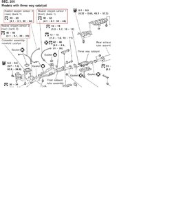

Для справки - в моей Цифре А33 - ДВЕ лямбды! Спереди и сзади поодной.

У меня тоже две лямбды, но вот в сервис мануале FE-10, нарыл что еще и третья может стоять в непонятном для меня навароте под названием конвертер.
На картинке она слева внизу (задняя№2,банк2).
