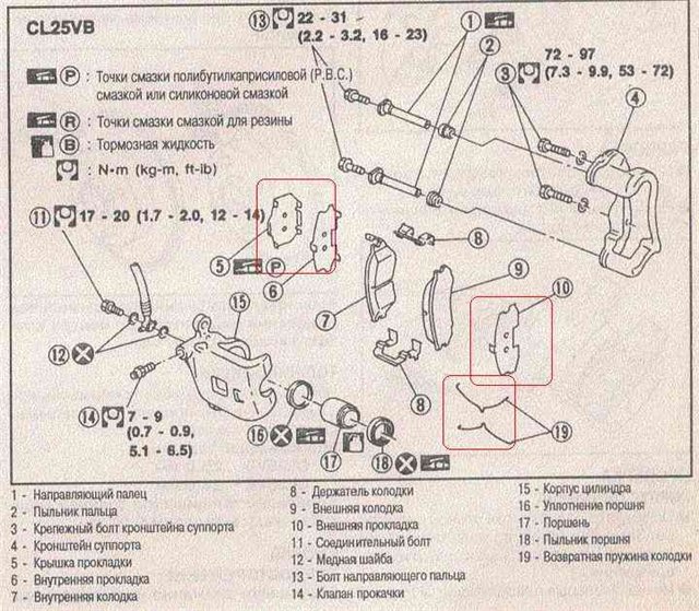

а машина какая?! сзади разжимы?! чет не помню таких... на 32 сзади только пластины на колодках и усе... спереди.... на каждую колодку по 2е пластины... и V-образный разжим... вставляется в отверстия в колодках...Александр Кочерба сказал(а):Подскажите. Вот заметил что на задних колодках стоят разжимы колодок что бы при движении они не тёрли об диск. А вот на передних у меня тет таких, они там не идут или должны быть. Просто что бы я знал что делать, может их купить или возможно сомому сделать самодельно если кто то делал выложите фото на сайт.
че за разжимы?) я колодки менял, просто новые поставил, старых пластин не было... что за разжимы?)SecorD сказал(а):если машина в 33 кузове то спереди никаких разжимных не должно быть....если в 32 то должны...
Звездец картинку выкинул смотри девайс под № 19Lion сказал(а):че за разжимы?) я колодки менял, просто новые поставил, старых пластин не было... что за разжимы?)SecorD сказал(а):если машина в 33 кузове то спереди никаких разжимных не должно быть....если в 32 то должны...
можж поэтому у меня на сверх малых скоростях колодки скрипят?![]()
На схеме в начале страницы под номером 19 (возвратная пружина колодки)Lion сказал(а):че за разжимы?)
есть... на торце колодок с внешней стороныardashev сказал(а):А как крепятся эти возвратные пружины?
Все колодки пересмотрел (от дорогих до дешовых) нет там дырочек для крепления.
Не знаю как в А33 кузове, но в А32, сзади нет разжимных пружинок, спереди на Цефиро есть, на Максиме нет кажись, по крайней мере на многих колодках, к примеру Remso, нет отверстий под эти пружины, типо говорят, что на Максиму идут, думаю на А33 тоже нет ихАлександр Кочерба сказал(а):Так как быть в инструкции написано что должны стоять как спереди так и сзади. Говорят что в А33 кузове стоят только на зади а спереди нет. Внесите ясность у меня Nissan Maxima A33 2001 г.
На Цефиро А32 спереди они есть, открою тебе страшную тайнуardashev сказал(а):А как крепятся эти возвратные пружины?
кто то ставил от тойоты... типа подходит...ardashev сказал(а):Ладно дырки можно и самому насверлить т.к. уже есть три комплекта передних колодок, а вот где эти пружины взять? может из чего-то переделать? в продаже нет не противоскрипных пластин не пружин.
