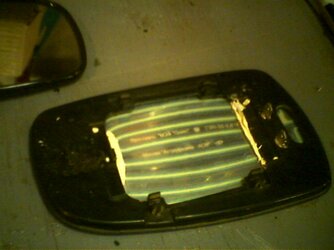

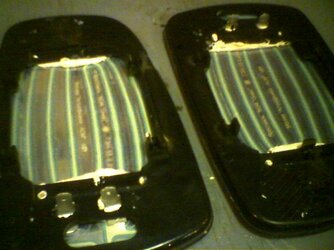

Месяц ожидания, два с половиной часа работы и все в шоколаде! Подогрев заказывал здесь: http://www.onyx.yaroslavl.ru/prod6.shtml
Порядок установки:
-разбираем обе двери
-снимаем треугольнички, закрывающие крепление зеркал
-разбираем зеркала
-нагревая феном, вынимаем само стеклышко из подложки
-приклеиваем на скоч нагреательный элемент
-сверлим отверстия для клемм в подложке
-проводим по два провода в каждое зеркало
-собираем зеркала и прикручиваем на место
-проводим првода из двери в салон
-подключаемся в водительском пороге к плюсу на обогрев заднего стекла- толстый белыйпровод с зеленой полосой, массу на корпус
-включаем, проверяем, пьем пиво...
-собираем все обратно, допивая пиво.
Удалось сделать фотки, пока не собрал:
    60.3 КБ · Просмотры: 8 227
    76 КБ · Просмотры: 8 290
